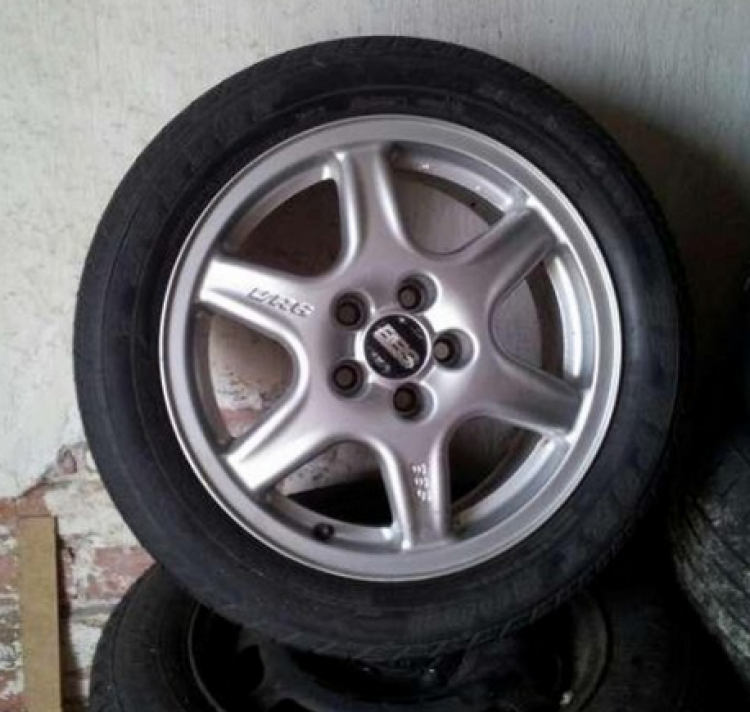

Eftersom jag inte har nåra bult till BBS'en leta ja lite på bildelsbasen. hitta ett set. De stod "BBS Vr6 syncro bult" men va fasen, är inte BBS kulformad, dessa ser ut att va vanlig 60 grader kona?
Som sagt, detta är inte bult till BBS väl?

Ska se ut såhär
Den där som du har är fel och är inte original. Har själv köpt bultar från skruvat till mina BBS.

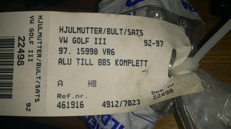

Uhm, de står klart å tydligt på etiketten på påsen:
De är inte bult till BBS. Sen om de satt där när de demontera bilen skiter jag i egentligen. Jag ska ha 100+130 tillbaks med fri retur, eller hur? Think

Original bultar till vw med 5-bult har nr 8D0601139D enligt vagcat, och de ser ju inte ut så som du fick! min låsbult såg ut så som din ser ut, det var därför jag bytte ut!
Så jag tycker du ska klaga! det går också o set i hålen på fälgarna hur det ser ut Smile
