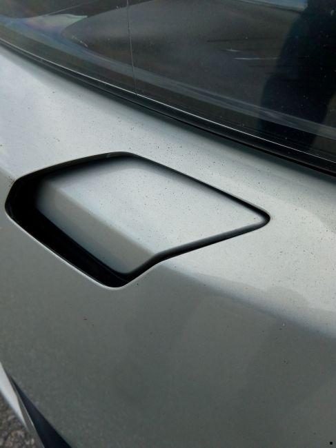

Såg att en plåtbit i karossen, vänster fram, på fronten har lossat.
Fråga 1. Hur få fast (= få den på plats) den igen?
Fråga 2. Vad har plåtbiten för funktion?
Min bil är en VW Golf variant, 1.4 TSI, 2011 års

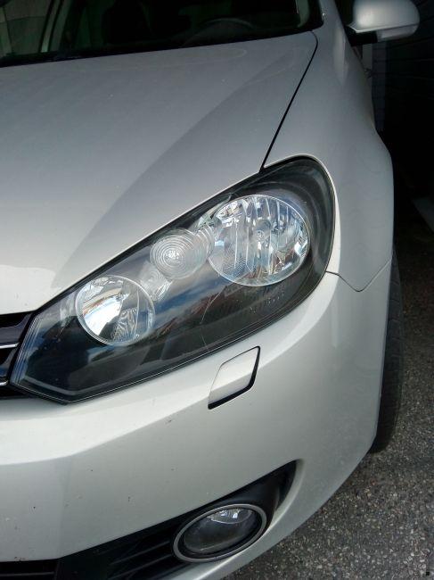

Du har strålkastarspolningen där. När du spolar så åker spolningen upp.

Ta tag i armen när den spolar o håll den kvar uppe. då kan du snäppa dit locket igen.

Jag satte på spolaren men ingen av luckorna på vänster eller höger sida rörde eller öppnade sig.
Finns det verkligen strålkastarrengörare bakom luckorna. Har inte VW slutat med sådana?

Halvljuset måste vara på för att strålkastarspolaren ska starta. Den rengör lyktorna ca var 5.e gång du spolar framrutan. Ser lite lustigt ut på bilden? Kan du pilla ut locket först? Risk att det fastnar annars som det ser ut. Locket snäpps bara fast så kolla om du får bort det först?

Nu åkte luckan upp på höger sida och spolade rejält. På vänster sida kom inte inget upp men det sprutade ordentligt under luckan!
Skall försöka pilla loss vänsterlocket.

En liten sugpropp kan fungera. Eller tillfälligt dubbelhäftande tejp för att dra upp locket. Nyfiken på varför det hamnat så snett! Under locket är det en fjädrande skena. Det är trycket i spolarvätskan som trycker ut skena och lock.

Nej. Sugkopp gick inte och inte heller väv- eller silvertejp.

Jag hade tagit en flat mejsel och så tejpad den på änden så den inte repar. Sen fört in den i övre högra hörnet och sedan dragit den åt vänster. Så "hoppar" förhoppningsvis flärpen tillbaks till rätt position.

Tackar, men gick inte. Luckan kan föras i sidled cirka 1 cm men faller alltid tillbaka i fel läge så den inte kommer upp när den skall lyftas sig och börja spola.

Troligen har fästet till hela spolningen släppt och därför ligger luckan tryckt i sidled..
Du behöver demontera lite mer saker för att få loss de där, lättast är att plocka loss stötfångaren och sen limma dit fästet för spolningen igen.
Därefter sätta ihop allt igen och till sist släppa tillbaka locket till spolningen där de ska vara.
