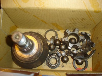

Nu är bilen lagad, bifogar en bild på hur en trasig drivknut kan se ut...

Tor 06 dec 2007 14:28 Svara med citat
Jkisses den va då inte fräsh! ser ut somm de inte vart fett runt på länge
