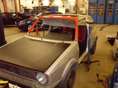

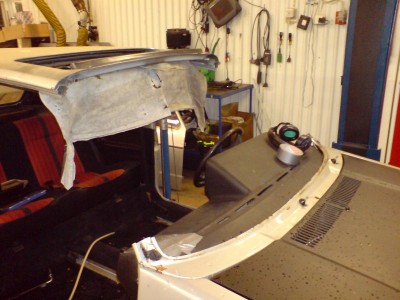

Taket kapades i nedkant på A-stolpar samt framför takluckan och rakt ut.
Den nya biten passade oväntat bra på en gång. Efter att ha punktat fast taket så kollade vi att rutan passade, vilken det gjorde Smile
Nu är det mesta ihop monterat. Nästa prjekt blir att rikta lite samt spackla och lacka.

ser bra ut. hoppas de inte lossnar när du bromsar bara.

Allt är rejält helsvetsat, så det sitter som berget.

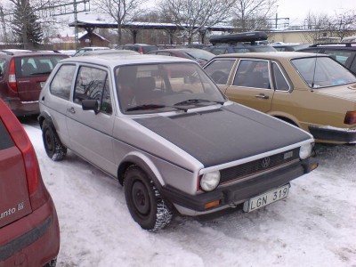

Bilen besiktad idag! Gick fint, endast bra att veta på drivaxeldamask Very Happy
Tog en bild idag, taket tillfälligt målat inför bes. Ska göras mer noggrant längre fram.
Men nu kan man iallafall ge sig ut och åka lite GTI i väntan på våren när man kan ta fram den andra GTI:n.

På den bilden går det verkligen inte att se att den varit krockad och att taket e halvt bytt Thumbs up bra jobbat!

mycket starkt jobbat! måste va svårt att svetsa så de inte slår sig när man kapar rakt? men du hade tur att de va taklucka Regular Smiley
