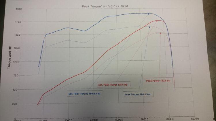

Såja kanske inte en uppdatering men motivationshöjare.
Vart o bänkade golfen idag på jim,s tuning
Och vart nöjd med effekten till vad som är gjort Smile vill du veta resultatet??

Nej, vad blev resultatet? Razz

175hk 190nm i motor
152whp 164,5wnm Smile
Med tråkigt nog riktigt fin kurva som blir svår att hålla kvar tror jag.
Ska se om jag lyckas få upp bilden på pappret här med Smile

Dynomannen sa att det var en fin kurva iaf Smile Inget när det gäller effekten iaf, hoppas det blir något tills nästa år dock!

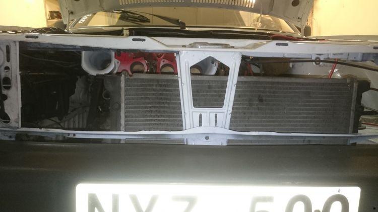

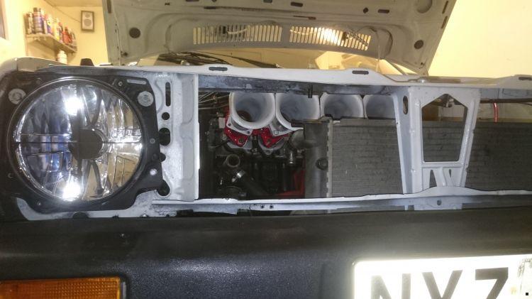

Jahapp då börjar vi riva igen DåSad
Så får vi se hur detta slutar.
Fick sänkt kylaren 5cm Smile den skarpögda ser direkt vad som sker
Mycket mer kall luft går förbi
Tada Bild
Känns skönt det kommit så långt. Men mycket grejer kvar Smile
Men det blir väl bra i slutändan kanske Smile

Hur sänkte du kylaren? kan vara bra att veta för framtida behov Very Happy
OEM+
lunna
Golf 1 GL 83 Ort: Ystad
Fre 24 jul 2015 9:13 Svara med citat
Kan väl ta ett foto åt dig sen Tony Smile de e lite meck men de blir bra Smile
Mk2 16v real power
Fnatrik
Golf 2 16v GTi -89 Ort: Gnesta
Fre 24 jul 2015 21:45 Svara med citat
Ja, det lär ju sitta en kylare ivägen Very Happy
