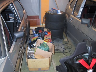

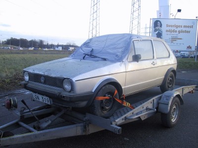

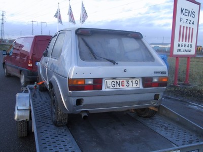

Då var bilen hemma då. Tog några bilder på vägen hem.
Kollade lite på skadorna i garaget, blev väldigt trött och gick snabbt in igen.
Det kanske känns bättre imorgon.

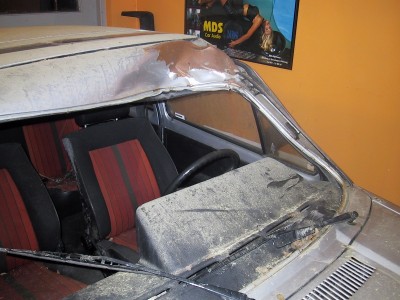

Ska ta några bilder på skadorna också, det värsta syns inte på bilderna eftersom det är under preseningen. Upptäckte också att bilen till stora delar är omlackad.

Varit ute halva natten nu och provriktat lite. Om den ska räddas är det nog bara att kapa taket.
Kanske får bli donator iallafall? Har en rostfri och lackad kaross (inte GTI) som man isåfall skulle flytta över grejerna till. Vad tycker ni?

En A-stolpe är inte lätt att rikta Think . Men det verkar finnas hopp ialafall.
Vänster A-stolpe + plåten framför takluckan måste bytas, tror att man ska kunna hitta lämpliga ställen att skarva på så att man klarar sig med att byta endast den biten.
Ska rikta lite till på taket så att jag iallafall kan fästa rutan och tejpa igen resten provisoriskt så att jag kan ta den med till ett annat garage och svetsa.

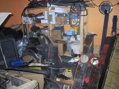

Lite mek inatt igen, mekar på natten eftersom jag har små barn hemma. Inte lätt att hinna och orka.
Skruvat dit stötfångaren bak och satt dit emblem på bagageluckan.
Instrument brädan har fått en ordenlig smäll, trasig plast lite här och var, instrumenthuset lossat och fästen som gått av. Börjat riva isär för rep.
Har så jä... mycket grejer i vägen bara. Saknar ni något så går det bra att maila Wink
Lör 25 nov 2006 18:36 Svara med citat
Fan va många grillar du har då Smile
