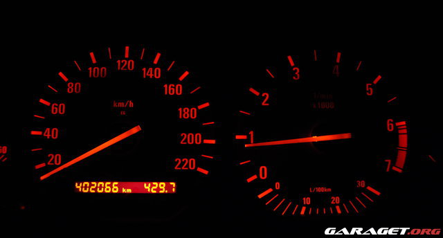

Jag hade en Bmw 318 E36 med M43-motorn, riktig höjdarbil! Hade gått 40 000 mil då jag tog över den och den fungerade klanderfritt.
Man ska inte vara rädd för miltal. Smile
